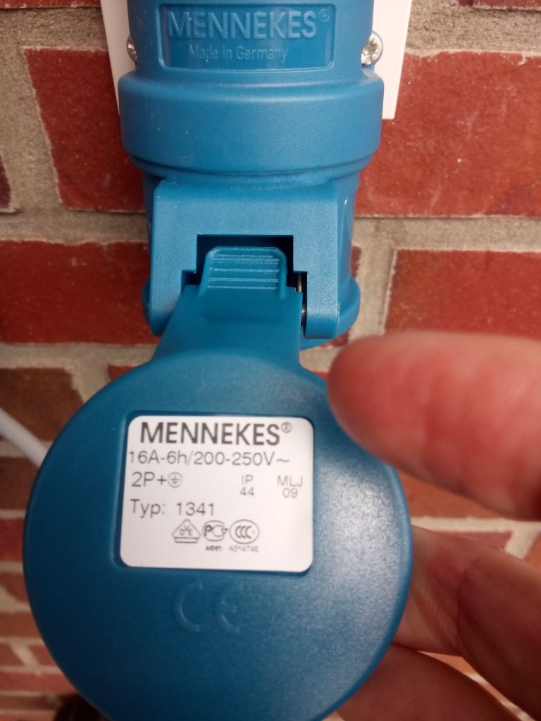

IMG_20140523_161510 klein.jpg (85.44 KiB) 4483 mal betrachtet
Hi Markus,
an der "alten" Dose hatte ich den blauen Mennekes-Stecker (3 polig) bereits installiert.
Auch an der Dose fliegt jetzt die Sicherung oder FI raus.
Kann das am Ladegerät liegen ?
Schöne Grüße
Beiträge: 4604
Re: Sicherung fliegt raus
hellos hat geschrieben:Kann das am Ladegerät liegen ?
Sicher. Nur ist eine Ferndiagnose eben etwas schwierig.
Fliegt die Sicherung auch, wenn du ein ganz anderes Gerät anschließt?
