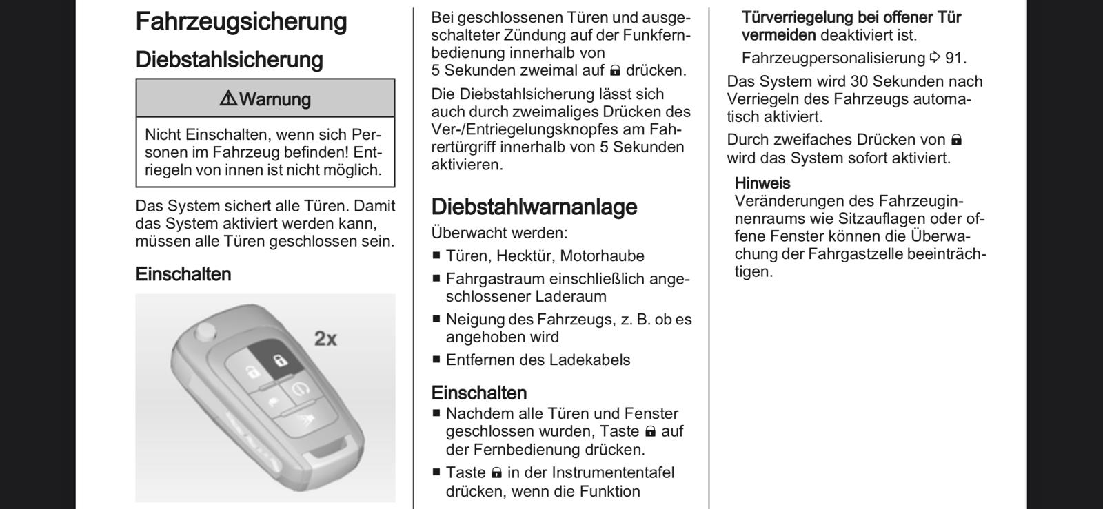

Nun noch eine Verständnisfrage
Einmal „zu“ auf dem Schlüssel aktiviert keine überwachung.
2x „zu“ aktiviert die Diebstahlsicherung ohne Warnanlage.
Die warnanlage muss seperat vom innenraum vor verlassen gestartet werden.
Versteh ich das richtig

Re: Alarmanlage
Die Alamanlage geht automatisch aber verzögert (30s?) an. Nix per Hand...

Re: Alarmanlage
Doch, zweimal hintereinander zuschließen. Dann ist sie sofort aktiv.he2lmuth hat geschrieben: 19. Feb 2021 08:29 Die Alamanlage geht automatisch aber verzögert (30s?) an. Nix per Hand...
Egal ob am Schlüssel oder am Türgriff.
Woher ich das weiß?
Aufgeschlossen, Ladekabel raus, abgeschlossen, nochmal abgeschlassen => Alarm.
Warum? Weil die Funktion falsch implementiert ist. Die löst den Alarm aus, weil Alarmanlage aktiv und das Fahrzeug abgeschlossen waren ca. 6 Sekunden nach Abziehen des Ladekabels. Der tatsächliche Zustand zum Zeitpunkt des Ladekabel-Abziehens interessiert nicht.

Re: Alarmanlage
Er meinte jedoch dass er den Innenraumalarm per Hand aktivieren muss... was nicht der Fall ist.
Das Doppeldrücken kenne ich noch vom Lesen der BA her
