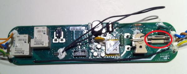

Bei uns ist das 16A-Ladegerät nach 14 Monaten ex gegangen, keine Garantie mehr. 2 Sicherungen drinnen sind durch gebrannt, warum auch immer. Habe sie besorgt, aber noch nicht eingebaut. Lade jetzt mit umgebautem (16A) mobilen Ladekabel, geht auch ....

Kann man das Gerät zerlegen um die Sicherungen auszutauschen?
Also das Standard Ladegerät was mitgeliefert wird.

So schaut das Wand-Ladegerät innen aus, rot die zwei Sicherungen (32A oder so !!!)
Ob die Ersatz-Sicherungen funktionieren, muss ich erst ausprobieren, vielleicht ist ja noch etwas anderes hinüber. Erstaunlich war, dass 2x 32A (oder so) Sicherungen durch sind !!???

Das ist aber nicht das Original oder?

Oh ja ! Erschreckend, oder ?
PS: Ich spreche vom Wandladegerät, Heimladegerät, ...

Man sieht aber sehr schön, wie ich auch vermutete, dass da nicht einfach die 220 V durchgeschaltet werden.
2 Relais, die man auch hört und eine Elektronikplatine.
Die 5 Steckerkontakte sind somit erklärt...
