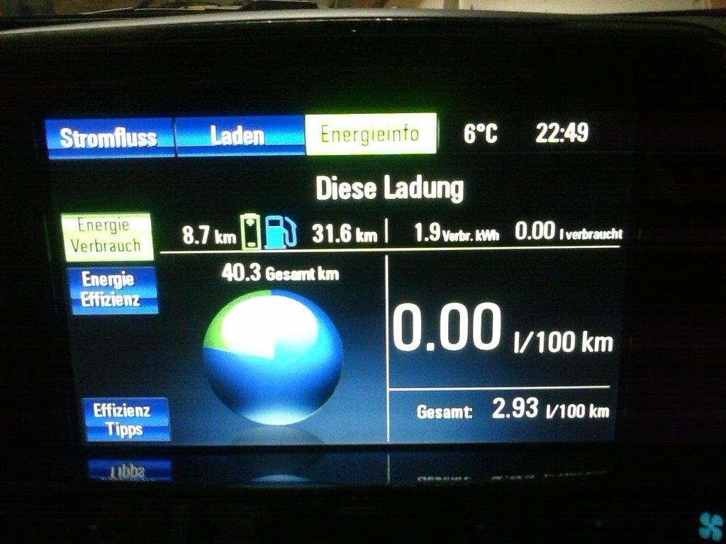

OK, ich hab das jetzt einige Male beobachtet:
Es läuft offenbar wirklich so, wie von ObeliX dargestellt.
Mit einer seltsamen Ausnahme: Wenn nach dem Umschalten auf Benzinbetrieb noch Strom verbraucht wird (z.B. zum Beschleunigen), so wird das offenbar NICHT korrekt als Aktivierungs-SoC vermerkt und bei späterer Rekuperation "zurückgezahlt".
Zur Erklärung ein Beispiel: Ich schalte bei Reichweite 18 km auf REx um. Da ich am Beginn eines schnelleren Streckenabschnittes bin, beschleunige ich . eindeutig schon auf Benzinbetrieb! - auf die zulässige Höchstgeschwindigkeit. Dadurch fällt die Reichweite auf 16 km, steigt später wieder auf 17 km. Bei diesem Stand (Ende der Schnellfahrstrecke) schalte ich wieder auf Elektrobetrieb um. Nun wird die weitere Fahrtstrecke bis zum Stand von 16 km als "Benzin-km" gezählt! DAS finde ich sehr verlogen!

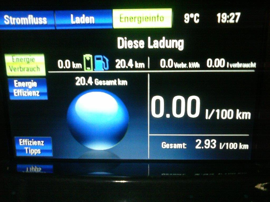

Vor ein paar Tagen aber DER Hammer:
Ich habe die Batterie nachmittags geladen, fuhr abends noch zu einer Veranstaltung - rein elektrisch.
Der Stand bei Ankunft:
Offenbar gibt's das Perpetuum Mobile doch - und ICH darf es fahren!!!
Schliesslich habe ich gut 20 Kilometer zurückgelegt, ohne Energie zu verbrauchen!
Nach der Veranstaltung nach Hause - wieder rein elektrisch.
Irgendwann sind offenbar die Benzindämpfe - oder was auch immer mich zuvor angetrieben hat - zur Neige gegangen, also musste ich doch Batteriestrom verfahren...
ObeliX, ich bin WIRKLICH gespannt auf die Erklärung :-)
