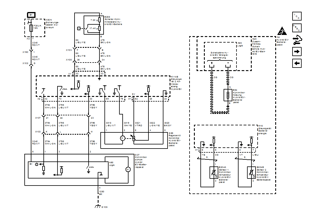

slv rider
Beiträge: 417
Registriert: 31. Dez 2011 16:05
Beitrag von slv rider »
xxx - Kopie.png (46.43 KiB) 7075 mal betrachtet
LambdaCore 21
Beiträge: 1246
Beitrag von LambdaCore 21 »
Super, vielen Dank slv!
