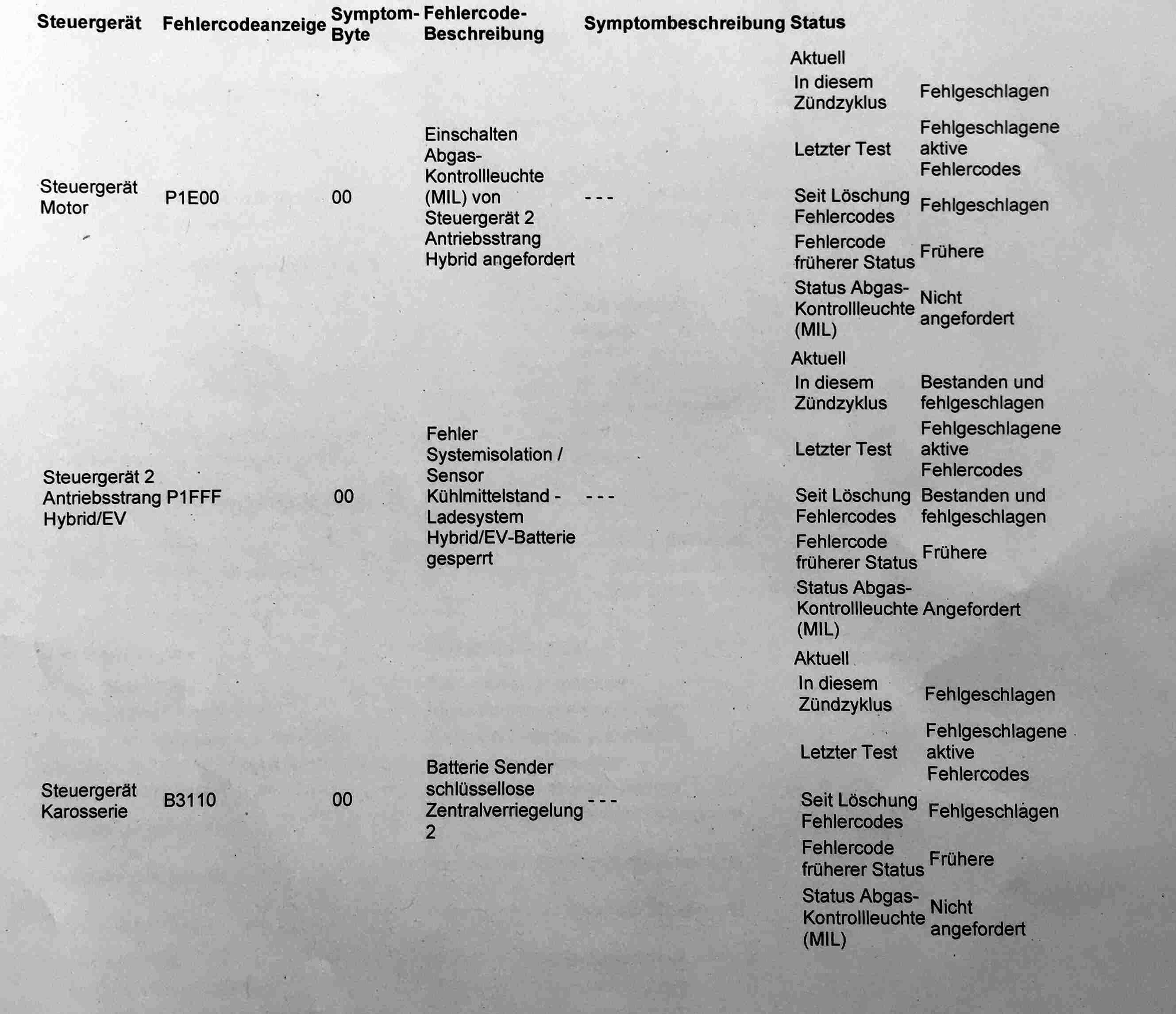

Meine Leidensgeschichte hatte ich bei meinem Einstand in diesem Forum ja bereits geschildert (hier nachzulesen: viewtopic.php?f=4&t=6221). Leider hat das dort beschriebene Verfahren (Widerstands-Dummy direkt an HBCM2 gepinnt) das Problem trotzdem nicht wie erhofft nachhaltig gelöst, sondern seit drei Tagen erscheint die verhasste Fehlermeldung wieder im Display. Ich weiss noch nicht, welche Fehlercodes es diesmal sind, aber vermutlich ist es wieder P1E00 und P1FFF (wars bisher immer). Rücksprache mit der Garage war auch nicht gerade vielversprechend. Der Fehler kann wohl kaum ausfindig gemacht werden, da er nur intermittierend auftritt und der Fehlercode auch keinen weiteren Rückschluss auf die Ursache zulässt. Wahrscheinlich gibts ein Problem am Akku selbst und die Reparatur wäre dann teurer als der Restwert des Autos (Garantie leider knapp abgelaufen). Der Fehler ist bei mir bisher 3x aufgetreten (2x an der Ladesäule und 1x zuhause mit dem Original-Ladeziegel) und zwar jeweils unmittelbar nachdem ich den Ampera an den Strom gehängt hatte. Das Auto quittierte jeweils noch (grünes Licht leuchtet auf und Auto hupt), aber nach ein paar Sekunden brach die Ladung gleich wieder ab und besagte Fehlermeldung erscheint im Display (Stromentnahme bis zum Abbruch der Ladung an der Ladesäule beide Male laut Swisscharge-App 0.02 kWh).
Meine Fragen an euch:
1. Hat jemand aufgrund der Fehlercodes und des Zeitpunkts zu dem der Fehler auftritt noch eine Idee, woran es liegen könnte?
2. Es gab hier Leute, die ein Problem mit dem Kabelbaum der Ladebuchse hatten. Das wäre ja eine verhältnismässig kleine Reparatur, die durchzuführen sich noch lohnen würde. Welche Fehlercodes waren bei euch aktiv?

Vermutlich war in dem Fall zutreffend: P1E00, P1FFF und B3110.

24,7 kOhm Widerstand müsste an pin 32/33 Stecker X1 HPCM2 gemessen werden,weiss/hellblau und schwarz/violett,vermute immer schon eine Kontaktkorrosion an X190 Stecker Stirnwand rechts oder X1-da könnt ihr Widerstände reinhängen wie ihr wollt,wenns in der Zuleitung und Steckern fehlt wird der Fehler immer bleiben.Wenns der Reedkontakt im Schwimmer ist,rausziehen und den Reed ersetzen,der ist nur reingelötet,die erhöhen gerne mal den Widerstand.Gold ist einfach nicht alterungsbeständig.Einfach mal Ohmmeter an 32 und 33 hängen und den Kabelbaum,Stecker bewegen und Widerstand beobachten.

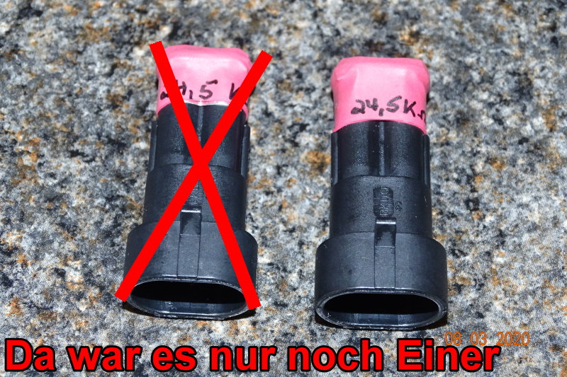

Nicht mehr nötig, da bereits ein Wiederstands-Dummy direkt an den HPCM2 gepinnt ist. Ein allfälliger Kabelbruch in der Zuleitung wäre damit genauso wie ein spukender Sensor umgangen.Loader230V hat geschrieben: 6. Apr 2020 18:32 Hallo Pippin86, schon mal die Zuleitung zum Sensor auf Kabelbruch gechecktGruß, Lothar

Habe mal Originalteil gemessen. 24,5 kOhm, also vermutlich nicht das Problem.
Kabelbruch ? Kabelstrang sieht top aus. Aber wäre das nächst nahe liegende.
