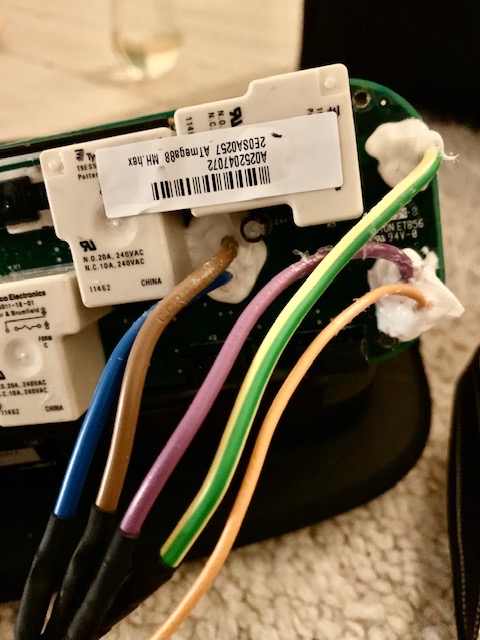

Welche Widerstände sollte ich für Gelb, Blau und Rot, verwenden als Upgrade?
Mit Elektronik kenne ich mich nicht aus, bitte daher verständlich antworten, aber löten kann ich.
Macht es eigentlich einen Unterschied wie rum die Teile eingeläutet werden oder ist das egal?

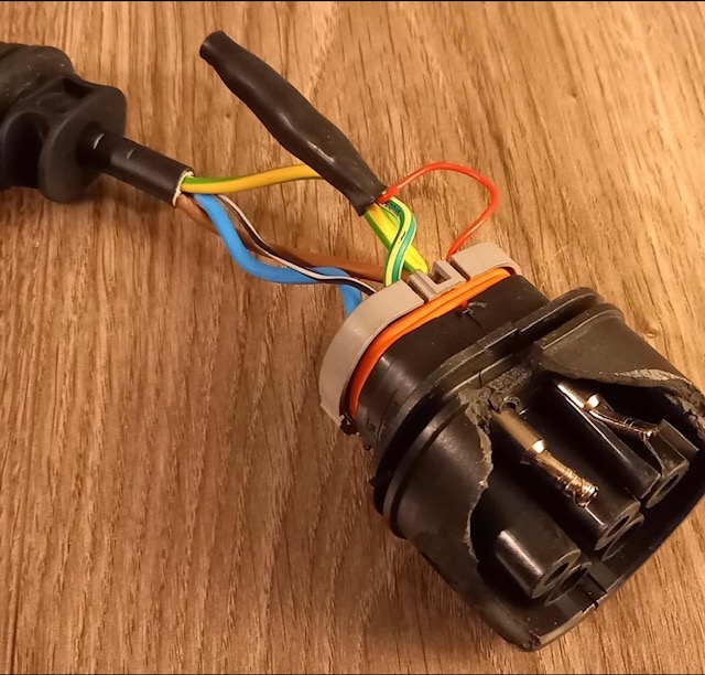

Wenn ich schon am fragen bin…
Meine Kabel Belegung sieht so aus…
Blau braun grün/gelb violett und Rosé…
Das andere Kabel sieht so aus…
Blau braun grün/gelb rot und schwarz/weiss..
Wie gehören die zusammen? Würde sonst gerne einen Adapter daraus bauen… Typ1 auf Typ2
Danke
Andreas Ranftl
Beiträge: 1210
Wohnort: 83377 Vachendorf
Re: Probleme beim Laden mit Voltec Knochen
Beitrag von Andreas Ranftl »
Zum 1.Bild mit dem grünen Bauteil,bitte Kleber wegmachen und Kennzeichnung auf Platine lesen R...wäre ein Widerstand,diesen auslöten-bei diesem Typ steht der Sollwert immer drauf.Zu 2.Bild sind das keine Widerstände L...bedeuten Induktivitäten also Drosseln!
Für Ersatz laut unseren Beiträgen bitte die Links darin verfolgen.Bei dem Widerstand die Farbcodetabelle im Netz verwenden.
Zu 3.Bild gibts alles im Netz wie Adapter 2 auf 1 gebaut werden,da aber dann den Widerstand für 32A verbauen dass dich alle Ladesäulen erkennen.

Eine Bitte dürfe ich evtl nach dem Link zur Seite bitten wo ich die Tabelle der Drossel finde und evtl des Widerstands?
Zum Kabel, wenn ich das nur umbaue als Adapter für Typ 1 zu Typ 2, benötige ich den da auch den wiederstand?
Bin mir eh nicht sicher ob ich öffentlich zum Laden kommen, aber habe nun schon festgestellt typ2 Stecker ist deutlich verbreitert.
