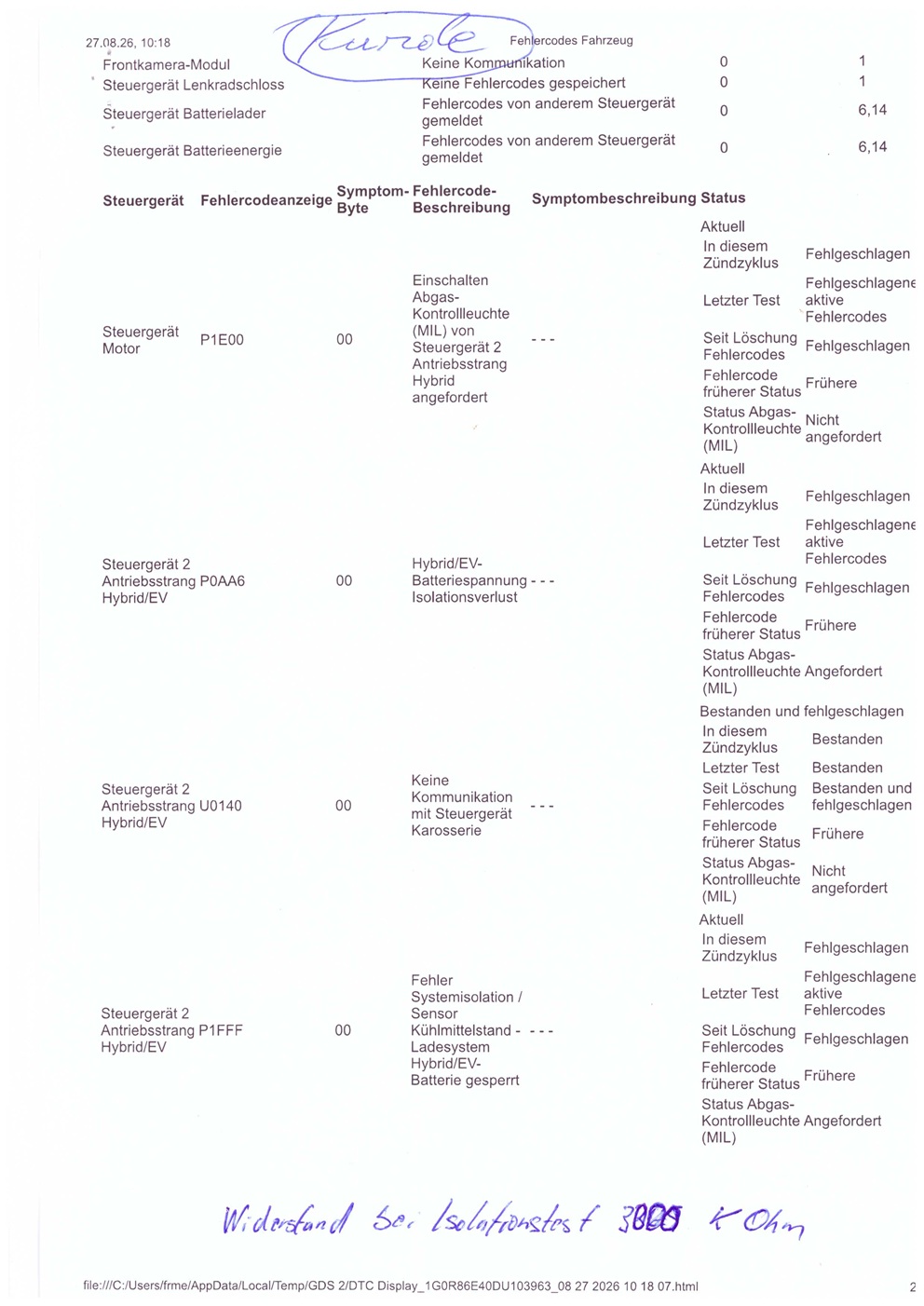

hallo zusammen,
heute war ich in der Werkstatt. Diese hat 4 Fehler festgestellt: P1E00, P0AA6, U0140, P1FFF.
Auslöser war nach Aussage der Werkstatt ein Systemisolationsfehler Kühlmittel zu Hochvoltnetz.
Diese liessen sich erst nach Neuprogrammierung von HPCM2 und BECM löschen.
Jetzt kann ich wieder laden, habe aber nur noch ca. 80% der ursprünglichen Akkukapazität.

Andreas Ranftl
Beiträge: 1210
Wohnort: 83377 Vachendorf
Beitrag von Andreas Ranftl »
12V Batterie wurde geprüft?Kommunikation Karosseriesteuergerät hast du drin.Evtl unterbrochener Isolationstest schuld.
