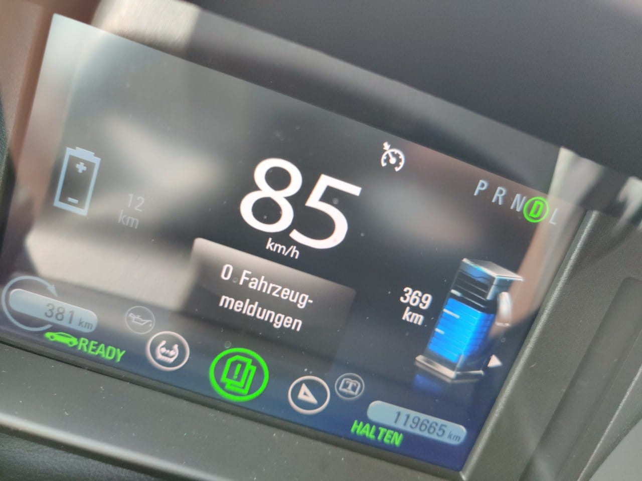

Nach dem Software Update geht der Ampi wieder.
Der freundliche sagte ca. 200€ wird der Spaß kosten.
Schönen Tag noch
Schönen Tag noch

Nach meinem Beitrag vom 22. Juli https://www.opel-ampera-forum.de/viewto ... 625#p90625 hatte ich das Problem noch 2x.
Aber seit rund 10 Tagen ist jetzt wieder Ruhe. Ich hoffe, das bleibt jetzt auch für eine Weile so.
