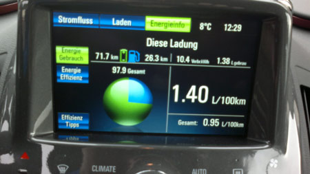

Kühler hatte ich auch schon mehrmals nur 9.6KWh.
Am Tag vor Weihnachten, eine längere Fahrt, der Akku kam auf 18°. In den Bergen war es um Null Grad, am Ziel 8° da hat er mir 10,4KWh gegeben.
Allerdings war die Fahrt mit RE-Einsatz. Wie wir hier aus einigen Berichten wissen, können dadurch auch schon mal 11KWh draus werden.
