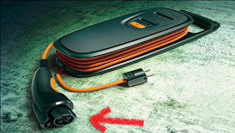

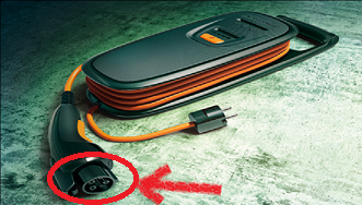

Die Auto Seite, also der Plastikteil vom 5pol Stecker.

Der obere Deckel ist bei mir schon einige Mal abgeflogen und wohl auch gebrochen...
Ein Klebeband rundum hilft... sieht nicht so toll aus aber hält :?

atomroflman schrieb: Die Auto Seite, also der Plastikteil vom 5pol Stecker.
Okeee...??? Na sowas hab' ich bisher nicht gehört und kann es immernoch nicht ganz einordnen. Ein Foto wäre wohl am einfachsten. Also: Dir ist der vordere Teil dieses Steckers abgebrochen? Also nur das wo die fünf Pole drin sind?

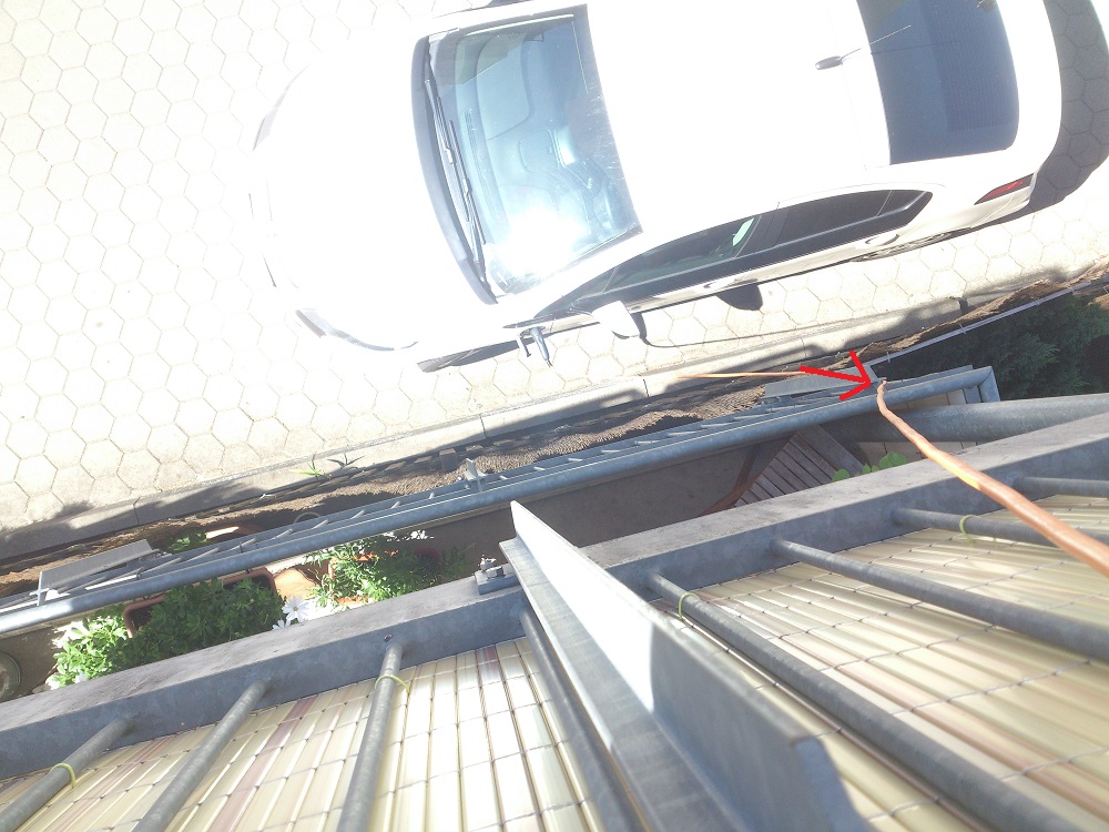

Nee ich habe das Gerät ein mal tauschen lassen, nach dem ersten Abbruch.
Da kann ich nichts zur Ursache sagen.
Bei zweiten mal hat meine Nachbarin das Kabel über ihren Balkon gespannt, so dass ich auf die physische Belastung tippen würde.
Seit dem passiert es ab und an dass der Stecker wieder auseinander bricht.
