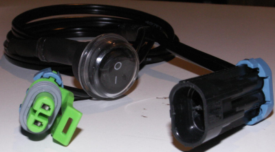

Hi Tom,
man kann dieses "erzwungene" Zuschalten des Rex auch bei den 2011er und frühen 2012er Amperas auf -10°C runterschalten, in dem man zum Temperatursensor einen Widerstand mit ca. 80 kOhm parallel schaltet.
Dadurch verhält sich der REX dann wie bei allen aktuellen Amperas.
Der einzigste Nachteil ist die verfälschte Temperaturanzeige im Display, aber im Sommer schaltet man einfach den Widerstand durch den Schalter aus.

- Markus Dippold
- Beiträge: 4602
Re: Rex springt grundlos an
Ja, wie Roterbaron schon schrieb, diese Einstellung haben die 2012er nicht.hansel68 hat geschrieben:@Tom
die Temperaturgrenze, bei der sich der REX zuschalten soll, kann man im Menü festlegen. Schau dazu auch mal in der BDA auf Seite 93: ...
-4°C und fertig.
Das mit dem Widerstand ist eine Möglichkeit.
Meiner Meinung nach ist da aber nicht geklärt, wie sich das z.B. mit der Akku-Temperierung verhält. Die greift zwar auch noch auf andere Temperatur-Sensoren zurück, aber ich hätte dabei kein gutes Gefühl.
Die Akkuheizung orientiert sich nicht nur an der Akkutemperatur sondern auch an der Außentemperatur.
Wenn diese nun durch einen Widerstand verbogen wird halte ich das für den Akku für schädlich.
