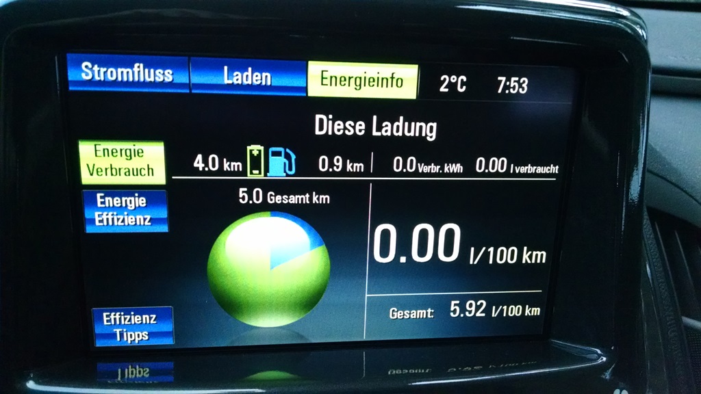

Bei mir zeigt das Energiedisplay bis zu 3 gefahrene Benzinkilometer an obwohl der Benziner nie angesprungen ist, kennt jemand die Hintergründe. Es tritt auf wenn ich mit vollen Akku bergabfahre und rekuperiere.
Auch der Volt II in diesem Thread zeigt dies an!

Er zeigt zwar Benzinkilometer, aber mit 0.0l/100km Verbrauch.
Ist auch richtig so, da bei übervoller Batterie die überschüssige Energie über die normalen Bremsen verloren geht und dem elektrischen System nicht mehr zur Verfügung steht.

Nein definitiv nicht!!!! Ich habe es noch nie zusammengebracht das er auf die normalen Bremsen umgeschalten hat. Ich merke und sehe eindeutig im Energiediplay das er rekuperiert.

Das Energiedisplay zeigt das nicht das an was wirklich passiert.
Ich konnte das beschriebene Verhalten bei einer Passfahrt selber nachvollziehen, zusätzlich mit gestecktem OBDII Adapter und entsprechender App am Handy. Ab einem SOC von > 88.5% geht die mechanische Bremse mit.
M.

Analog zum Prius (dort: B-Mode) geht dann bei weiterer Bergabfahrt der REX an, um etwas Motorbremse zu bieten. Ich hab bei der letzten Fahrt über den San Bernhardino (nur Tunnel nicht Pass) den REX bergauf zu spät deaktiviert und deswegen für die Bergabfahrt einen zu hohen SOC. Nach ca. der Hälfte kam die mechanische Bremse, kurz darauf dann auch der REX.
Grundsätzlich empfehle ich jedem nicht allzuviel auf das Mäusekino zu geben, da es nicht jeden Betriebszustand exakt abbilden kann. Mit einem entsprechenden OBDII Gerät kann man da schon brauchbarere Ergebnisse erzielen.
