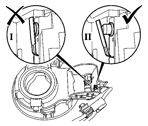

Fahrzeug wird nicht geladen und die Motorkontrollleuchte ist aktiv. Bei weiterer Prüfung wird der Fehlercode P0D58 im HPCM2 Modul festgestellt. P0CD2 kann auch abgelegt sein.
Ursache Schalter zur Erkennung der Position der Ladekabelanschlußklappe ist defekt.
Der Parameter kann im Modul HPCM2 unter dem Parameter
Ladekabelanschlußklappe geprüft werden.
Wenn der Parameter für die Ladekabelanschlußklappe "geschlossen"
anzeigt, obwohl die Ladekabelanschlußklappe tatsächlich geöffnet ist,
wird das Fahrzeug nicht geladen und der DTC P0D58 wird
(fälschlicherweise) gesetzt.
Wenn der Ladekabelanschlußklappen Parameter immer "geschlossen"
anzeigt, ist das Ladeanschlußgehäuse auszubauen und der Schalter
für die Erkennung der Position der Ladekabelanschlußklappe zu prüfen.
Wenn die Metalllasche verbogen ist und den Schalter dauerhaft
hineindrückt, ist das gesammte Ladeanschlußgehäuse zu ersetzen um
die Beanstandung zu beheben.
