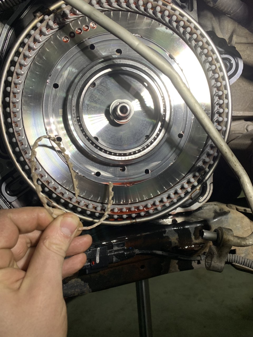

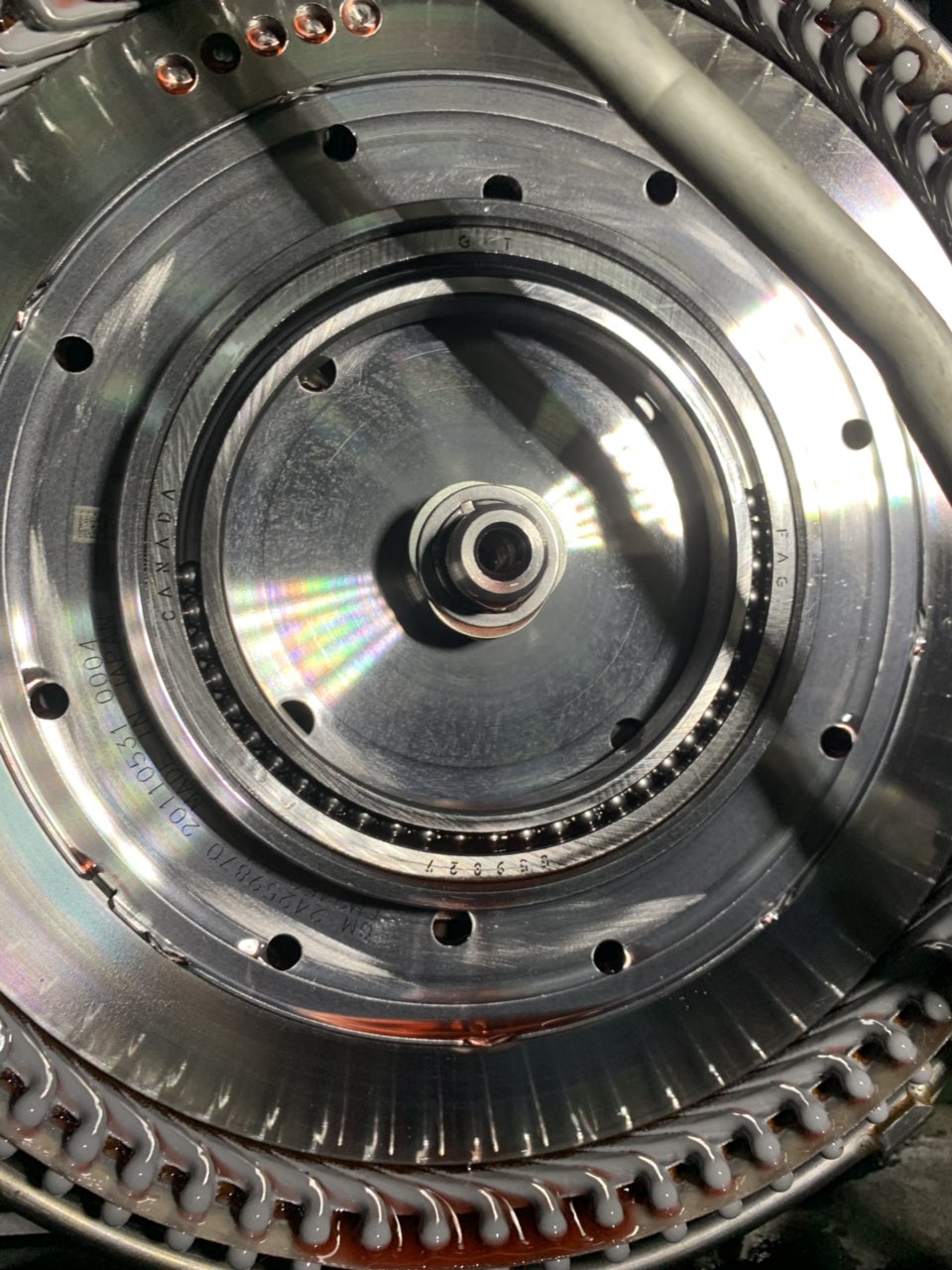

vital2467
- 16 kWh - fährt
- Beiträge: 29
- Registriert: 22. Mär 2019 13:47
Re: Lagerschaden Geräusch aus Oranienburg.
- IMG-82226a219169ea029f3cafd19682b55c-V.jpg (213.58 KiB) 3436 mal betrachtet
- IMG-e6ec539d020ae3404cfa0097a0d018cf-V.jpg (223.44 KiB) 3436 mal betrachtet
- Markus Dippold
- Beiträge: 4603
Was genau von wem sehen wir da?
