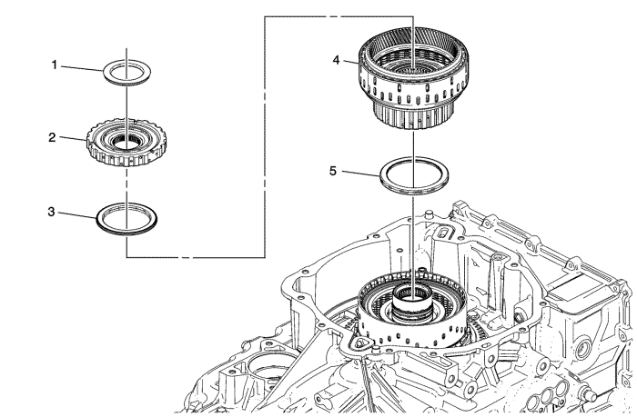

Fehlercode P1B03
Position verloren Stromkreis Positionssensor Fahrmotor 1
DTC P1B0F
Fahrmotor 1 Position falsch angelernt
Fehlercode P07A5
Getriebekupplung 2 klemmt in Position Ein
Also das Ladegerät mit der Undichtheit ist wohl andere Baustelle, Stoßstange ab und Druck aufs System,evtl.auch an der Pumpe Heizung rechts prüfen.
Der Motorlauf kommt durch die nicht lösende Kupplung 2,was macht er bei Ready und öffnen der Motorhaube?
Kann man laden?
Den Motor versuchen vorne an der Kurbelwelle manuell mit Ratsche drehen,blockiert?

Sicherstellen dass die Kupplungen gelöst sind sonst ist die Last viel zu hoch dass Fahrmotor 2 ihn nicht anwerfen kann,man muss ihn locker durch die Totpunkte drehen können, 4x Verdichtung pro Arbeitsspiel usw,Grundwissen mehr nicht.
