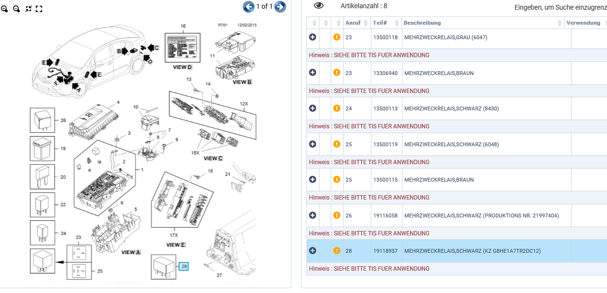

Moin Klaus,
Das hatte ich auch mal. Bei mir war ein Relais defekt.
Das omron Relais im linken Sicherungs"kasten" Armaturenbrett hat die Bezeichnung G8HE-1A7T-R2-DC12.
Teile Nummer : 19118937
viele Grüße
Christian
viele Grüße
Christian

Hallo Christian,
habe versucht, so ein Relay zu bekommen. Über Opel nicht
mehr möglich. Bleibt nur Ebay oder Schrotthandel.
Versuche mal Rock Auto.
Gruß Klaus
Gruß Klaus

ich suche mir eien Wolf. Bisher nur Ebay aber R1 statt R2

Kannst auch das Relais reparieren, man kann es aufclipsen und die Kontakte reinigen bzw offen einstecken und kontrollieren ob es anzieht.

Hallo Christian,
Danke für den Link. Jemand in England hat bestellt. Kostet 16 Pfund.
Andreas, Deinen Tip werde ich umgehend probieren.
Grüße Klaus
Grüße Klaus
Ampiklaus
- 60 kW - range-extended
- Beiträge: 99
- Registriert: 22. Apr 2017 15:43
Re: Zubehörsteckdose
Hallo Andreas,
Deinen Tip probiert, das Relais gibt keinen Ton von sich. Warte jetzt aus die
Lieferung aus England.
Gruß Klaus
Gruß Klaus
