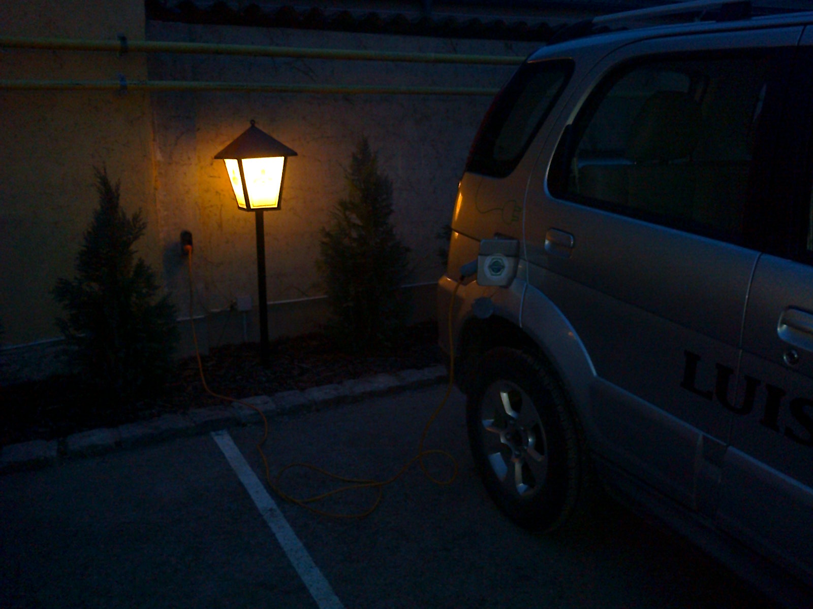

xado1
- Beiträge: 488
- Registriert: 2. Feb 2013 11:03
Re: stecker fahrzeugseitig
ist zwar im dunkeln entstanden,müsste aber zu erkennen sein,das dunkle teil nach dem schuko ist mein stromzähler,damit ich dem wirten den strom bezahlen kann.
- Foto0166.jpg (242.28 KiB) 4548 mal betrachtet
Kratus
- Beiträge: 1352
Dann ist wohl die Kontrol Elektronik im Typ1 Stecker integriert, so wie bei dem charge-amps.com UM-EVSE Ladekabel.
Kratus.
Ampera Modell 2013A.
